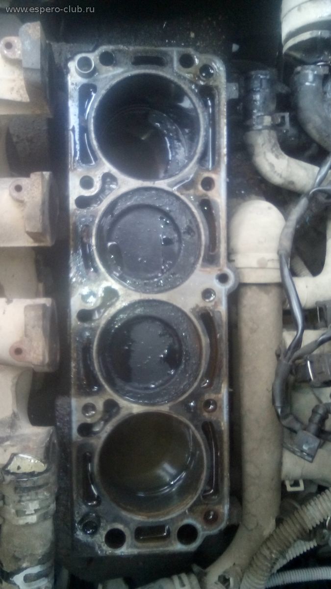

Evgzinthenko61Дата: Понедельник, 02.Ноя.2015, 21:43:49 | Сообщение # 67
Сообщений: 28
в связи с заменой прокладки ГБЦ снял ГРМ как в теме http://espero-club.ru/news/2009-01-30-240
Метка есть только на шкиву РВ, как показано в п.17 мануала. Больше ничего не нашел.
Вопрос - где еще метки. И что меня смущает (если что извиняйте - машина эта у меня первая) - при снятии головки у меня поршень 1-го цилиндра по ощущению не дошел до НМТ, 2-го в ВМТ, 3-го на 3 мм ниже ВМТ, 4-го в самом низу. Правильно или нет?
Прикрепления: 8156996.jpeg (77.7 Kb)
Сообщение отредактировал Evgzinthenko61 - Понедельник, 02.Ноя.2015, 21:48:44
kostroma21Дата: Понедельник, 02.Ноя.2015, 22:09:54 | Сообщение # 68
Чтобы увидеть метку надо снять большой шкив коленвала.Метка находится на маленькой звёздочке коленвала.Должна смотреть чётко в низ а распреда чётко вверх.
Evgzinthenko61Дата: Понедельник, 02.Ноя.2015, 22:19:55 | Сообщение # 69
Сообщений: 28
в том то и дело, что снял... не нахожу. А по расположению поршней нормально все?
kostroma21Дата: Понедельник, 02.Ноя.2015, 22:29:37 | Сообщение # 70
Да вроде нормально biggrin
