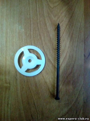

boidaДата: Воскресенье, 17.Сен.2017, 21:09:06 | Сообщение # 587
Такой дюбель у нас стоит 3-6р а саморез по дереву 130мм + пластиковая шайба 1,5р. Держит хорошо, тем более те дюбеля что ты нарисовал они для кирпича, а тут крути шуруповертом - красота. Держит хорошо, я леса к стене так притягиваю.

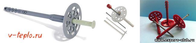

kostroma21Дата: Воскресенье, 17.Сен.2017, 21:14:25 | Сообщение # 588
Нормально они и в газосиликате сидят.
