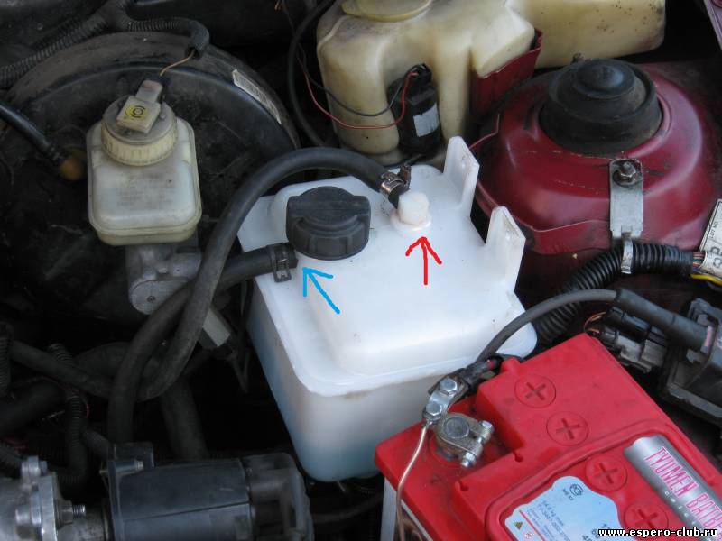

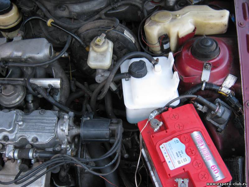

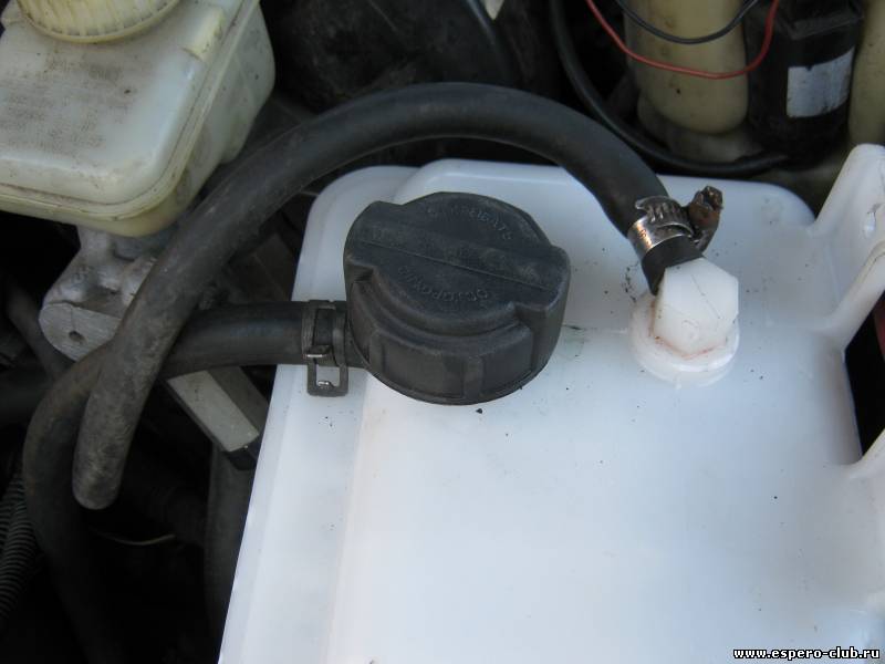

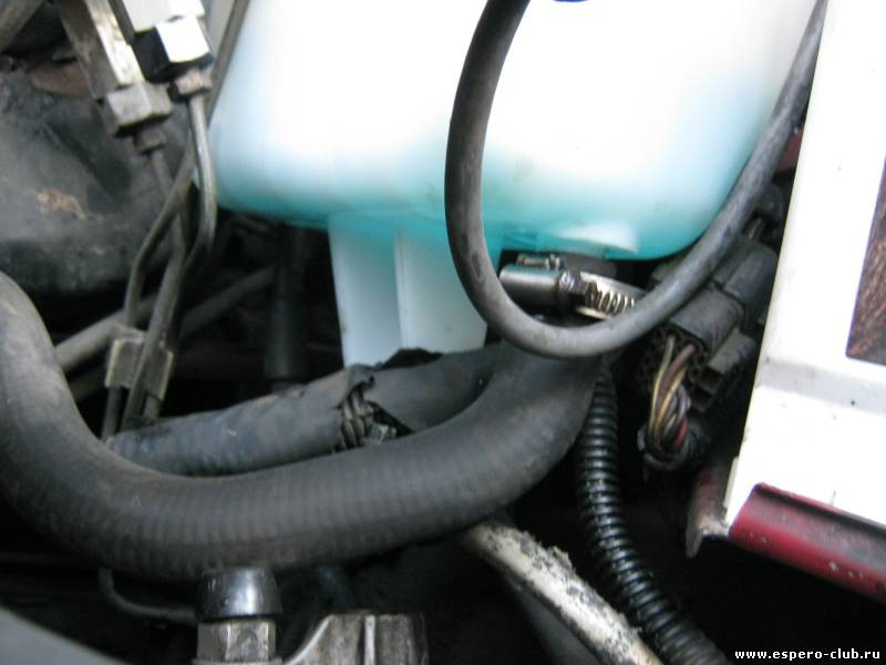

Такая же проблемка с бачком! Только трещина возле крепежных ушей... Поставил от асконы сперва, но там один тонкий вход. Сейчас поставил от газели! Цена 300р. Однако на газельевском бачке пробка не такая (и родную не прикрутить) и пропускает она... Толи бракованная, толи давление большое не держит... Пока езжу... Температуру держет, но не устраивает, что пропускает...
Синяя стрелка - от радиатора, красная - от дюралевой болванки.
зы: бачок от газели встает нормально. Если пошаманить, то как родной будет... Но с крышкой пока непонятки.

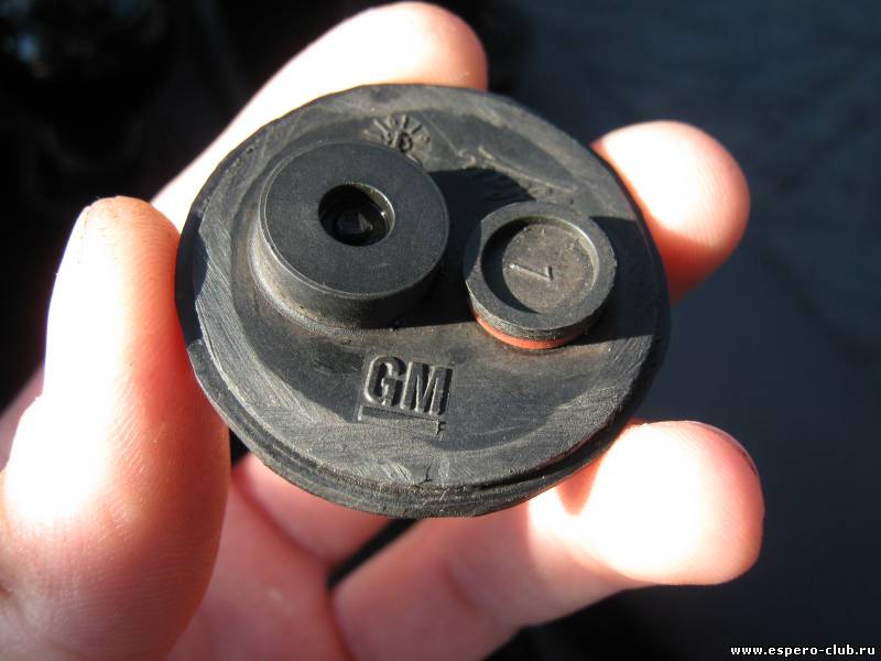

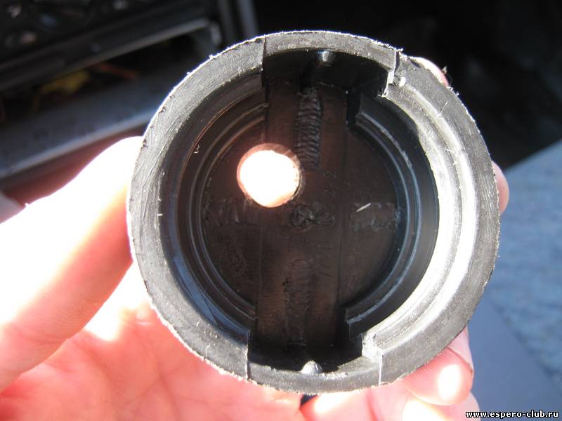

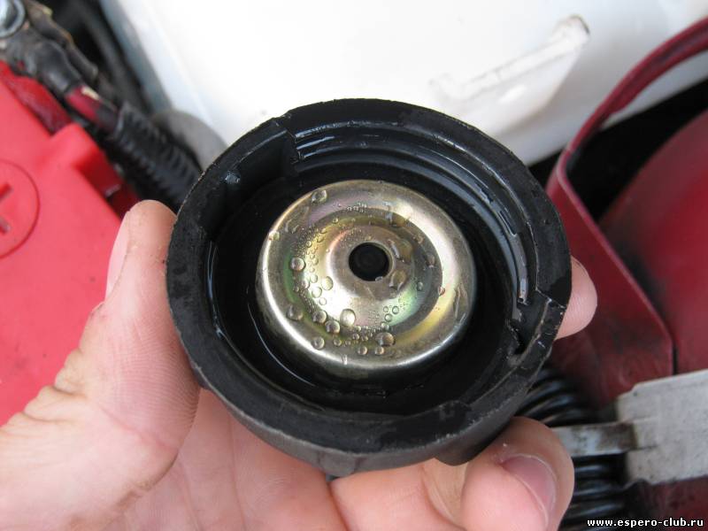

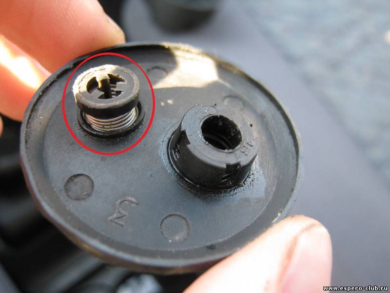

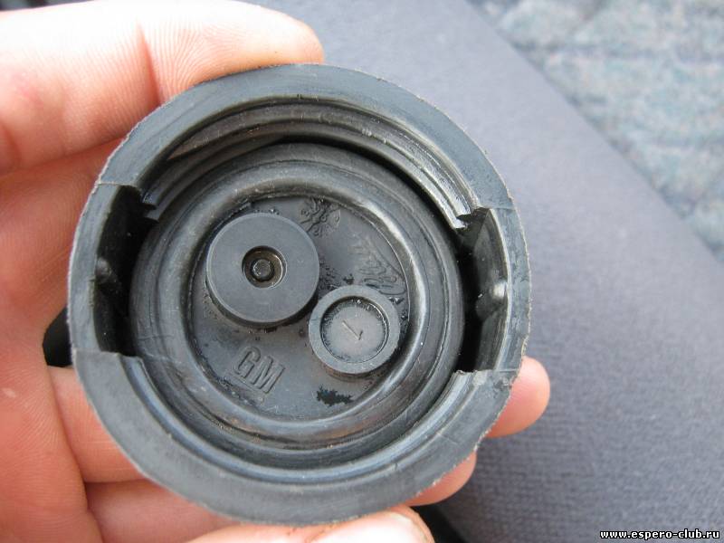

Крышка попалась бракованная, или они, просто, все такие... Впускной клапан пропускает наружу. Я не стал озадачиваться поиском другой такой же крышки с исправными клапанами, а вставил заместо них клапана от крышки со старого бачка. Крышку, которая досталась с баком, пришлось просверлить, так как в неё упирался впускной клапан (выделен красным овалом). Подгонять клапана под крышку конечно пришлось, но дело не сложное. В итоге получилось вполне прилично и, что самое главное, надежно.
